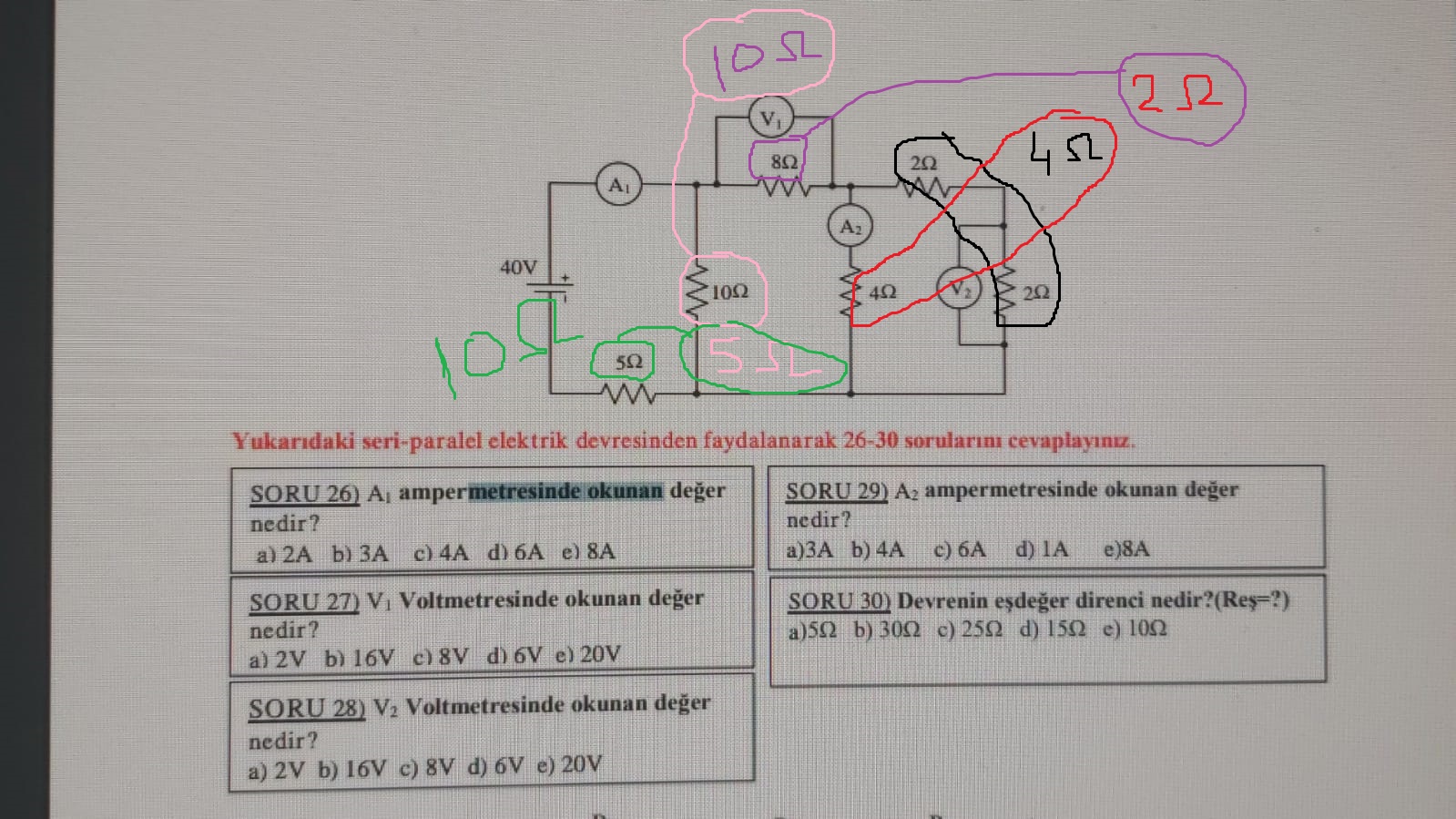

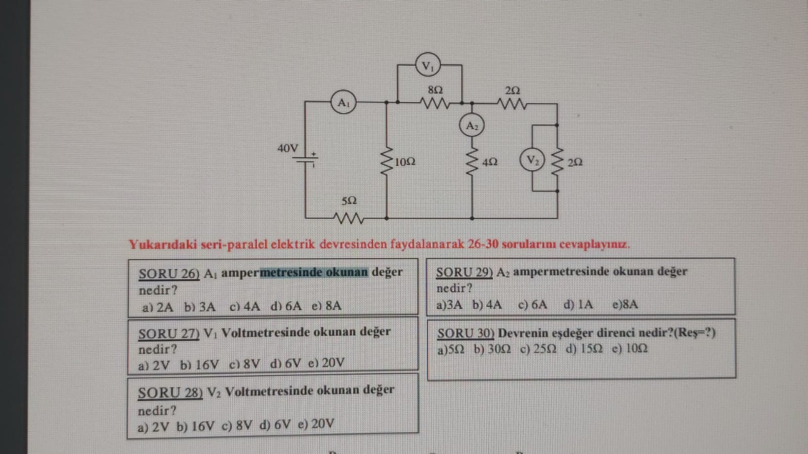

Yardımcı olursanız çok sevinirim.
200,4 KB Okunma: 424
Biraz uğraşsan çözebilirsin heralde diye düşünüyorum.Yardımcı olursanız çok sevinirim.
öncelikle devrenin eşdeğer direncini bulalım Reş isimli fotoğrafta bulduk. Daha sonra ana ampermetrede okunan akımı bulmak için V=I.R formülünden çıkardık. Sonra diğer dirençlerdeki voltajı görmek için ayrı eşdeğer direnç alıp akımın nasıl bölündüğünü bulduk. Aynı formülle hesaplamaları yaptık.Yardımcı olursanız çok sevinirim.
