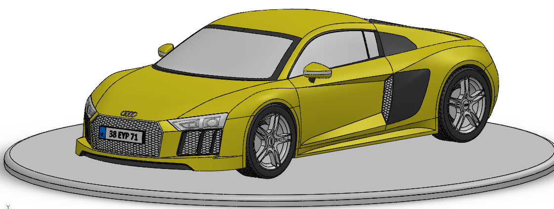

Helal güzel bir çalışma.

Neden videoları hızlandırıyorsunuz? Normal hali olsa bence daha da yararlı olur. Elinize sağlık.

Hizlandirilmamis hali elimde mevcut ama dosya boyutu çok yüksek olduğundan internetim şimdilik kotali o yüzden yükleyemedim en kisa zamandada yavaslatilmis halini yukluycem. İyi çalısmalar.

eline sağlık guzel çalışma olmuş ama bunun yavaşlatılmış videoları hem eğitim açısından da güzel olurdu. birde gerekli dökümanları da koyabilir misiniz.

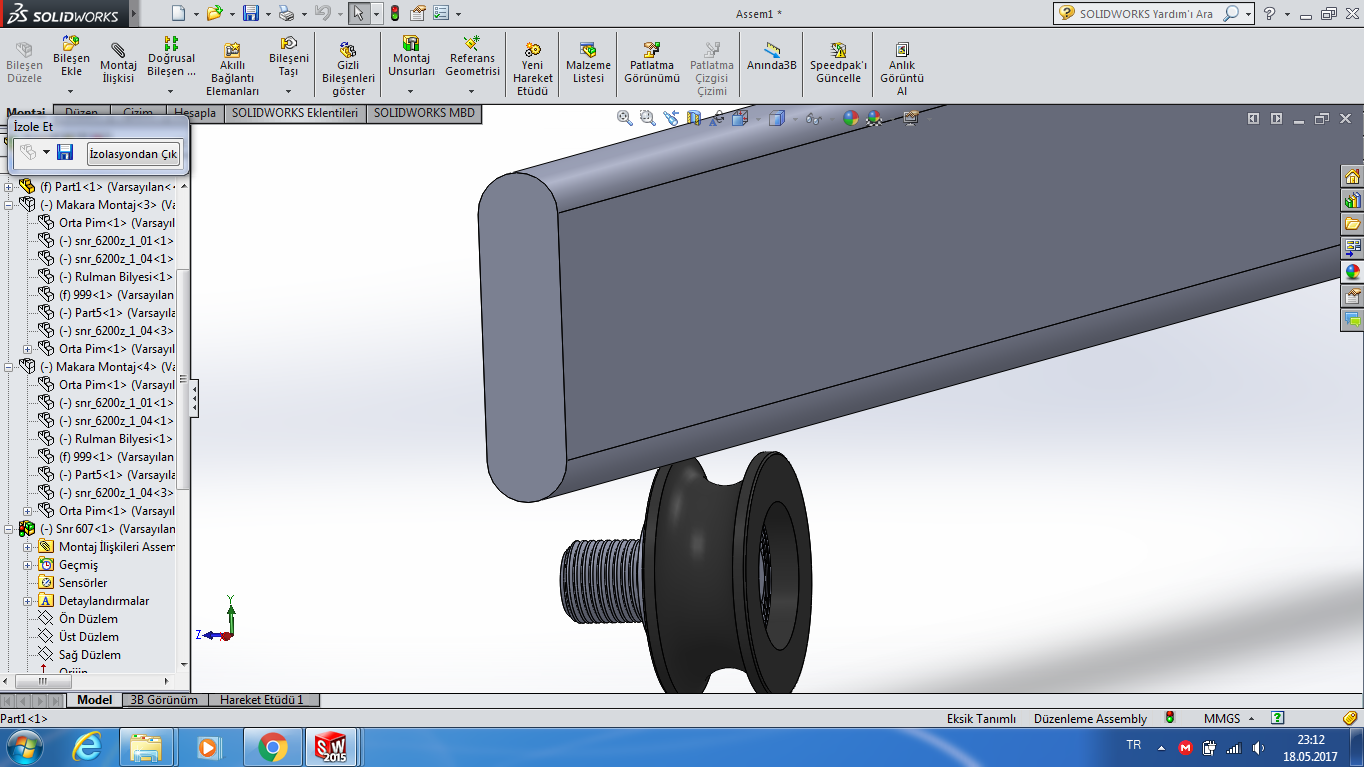

zypkbyk
18 Mayıs 2017
25
dokuz eylül
bu makara ve rayı birbirine monte edip hareket ettirmek istiyorum ikisininde R5. Teğetlik vererek yapmayı denedim ama makara üzerindeki seçtiğim herhangi bir noktayı alıyor ve cisimler birbiriyle çarpışıyorlar. Ve makara ray üstünde gitmesine rağmen dönmüyor. Bilen varsa yardım edebilir mi ? bu arada çizim süper.
