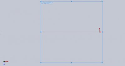

merhaba

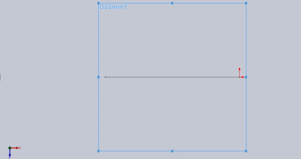

ön düzleme bir çizim açıp çizimi yapıyorum sonra çizimden çıkıyorum
sonra üst düzleme paralel ters yönde bir düzleme çizim açıp dik baktığımda
orjin yönü ters oluyor
orjin yönü bu resimdeki gibi yapmak istiyorum
ben sw 2012de çizdiğimde
bu şekilde oluyor
bu sorun nerden kaynaklanıyor
saygılarımla

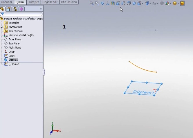

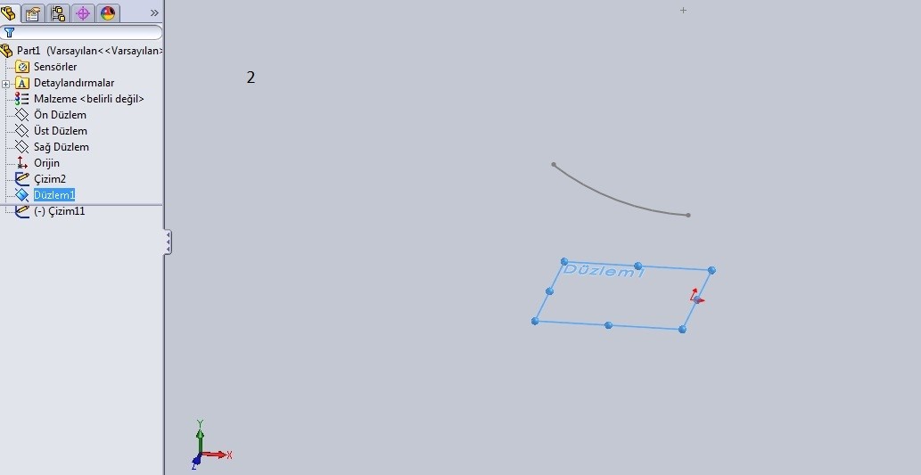

1 nolu jpeg resmi benim çizdiğim resim

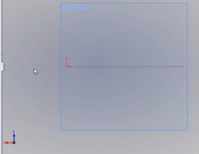

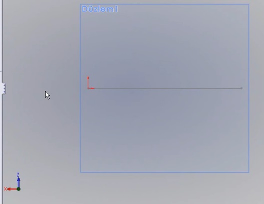

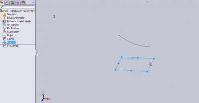

2 nolu resim eğitim videosundaki resim
benim çizdiğim çizimde orjin noktası sonda gözüküyor
2 nolu resimdeki gibi orjin noktası çizginin başında olması lazım
bir yerlerde hata yapıyoruz ama anlayamadım
yardım ederseniz sevinirim

bu videodaki en sonda dik bakınca orjin noktası çizginin başına geliyor
benim solidworks 2012 de çizdiğim çizimde orjin çizginin en soluna 1 nolu jpegdeki gibi geliyor
ben 2 nolu jpeg resimdeki gibi yapmak istiyorum
sanırım anlatabilmişimdir
saygılarımla

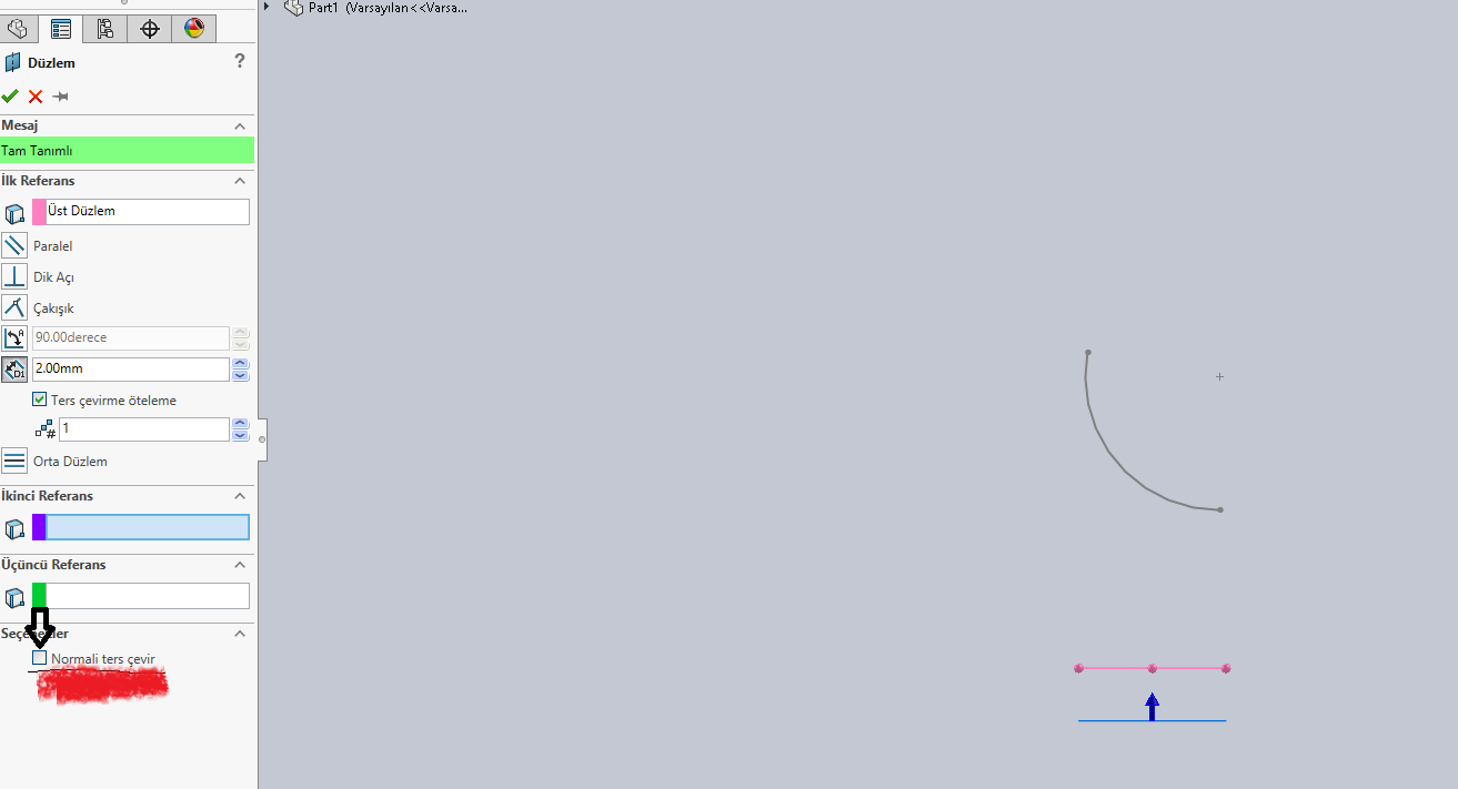

iyi akşamlar dilerim sanırım probleminizi şimdi daha iyi anladım ve sanırım çözümünü biliyorum resimde de alını ısrarla çizerek göstermeye çalıştığım bir yer var eğer resmi açabiliyorsanız sol alt köşede normali ters çevir diye bir seçenek göreceksiniz ona tıkladıktan sonra düzlemi atamayı onaylarsanız sanırım sonuca ulaşabileceksiniz. İyi günler diliyorum

videodaki çizim sw 2010 da yapılmış orda öyle bir seçenek yok
ben sw 2012 kullanıyorum normali ters çevir diye bir seçenek yok
sanırım sw ayarlarınla ilgili bir durum galiba
normali ters çevir seçeneği olmadığı için takıldık orda
bu normali ters çevir seçeneği çıkması için hangi ayarları yapmam lazım

birde en sonda oluşturulan düzleme dik bakınca sizin çizimde
orjin noktası ekteki 2 nolu resimdeki gibi çizginin başındamı oluyor
benim yaptığım çizimde 1 nolu resimdeki gibi oluyor
doğrusu 2 nolu resimdeki gibi olması lazım
