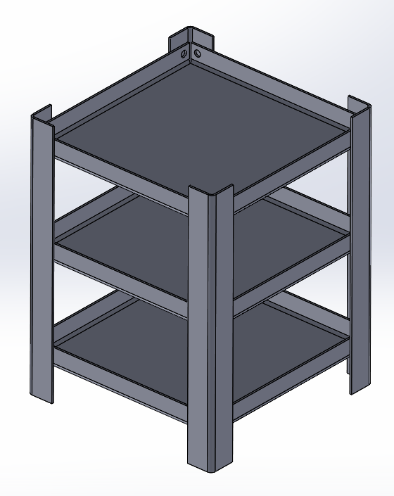

Merhaba arkadaşlar,
Benim iş yerinde çözmek istediğim bir konu var. Cevap işime çok yarayacak.
Ben statik yük altında bulunan ürünler tasarlıyorum. Mekanik tasarım mühendisiyim.
Benim çalıştığım tasarımların en basitini ekledim.
Sac parçalardan imal bir akü rafı ürünü bu. Detaylarını çizmedim. Bu raf ürünü dört dikmeli (kolon da diyebiliriz) ve üç raflı bir ürün olsun.Her bir raf ta 50'şer kg yük taşısın. Bu kütüphane bu yükleri belirlenebilecek bir deformasyon aralığından kaç sene taşıyabilir? Ya da şu kadar sene ne kadar deforme olur bilgisine nasıl ulaşabiliriz?
Şekil değiştirme hızı diye araştırdım ama tam olarak ne aramam gerektiğini çıkaramadım. Genelde plastik şekil değiştirme hızı denildiğinde şekil veren kalıp-makinenin hızı anlatılıyor. Ama ben statik yük altında ne kadar deforme olur onu öğrenmek istiyorum.
Lineer statik simülasyonlar yapabiliyorum ama onlar zamandan bağımsız işlem görüyorlar. Benim işim zamanla...Dinamik analizler de tam olarak çözmez diye düşündüm. O tam olarak belirlenen çözüm süresi içerisindeki bilgileri sağlıyor. Yorulma da işimi görmüyor, çünkü o da tekrarlı yükler altında, yükün kaldırılıp tekrar uygulanması süreçlerini içeriyor. Oradaki çevrim sayısı bana uymaz, çünkü tasarım sürekli yük altında...
Yardımcı olabileceklere şimdiden teşekkürler...
İyi çalışmalar,
