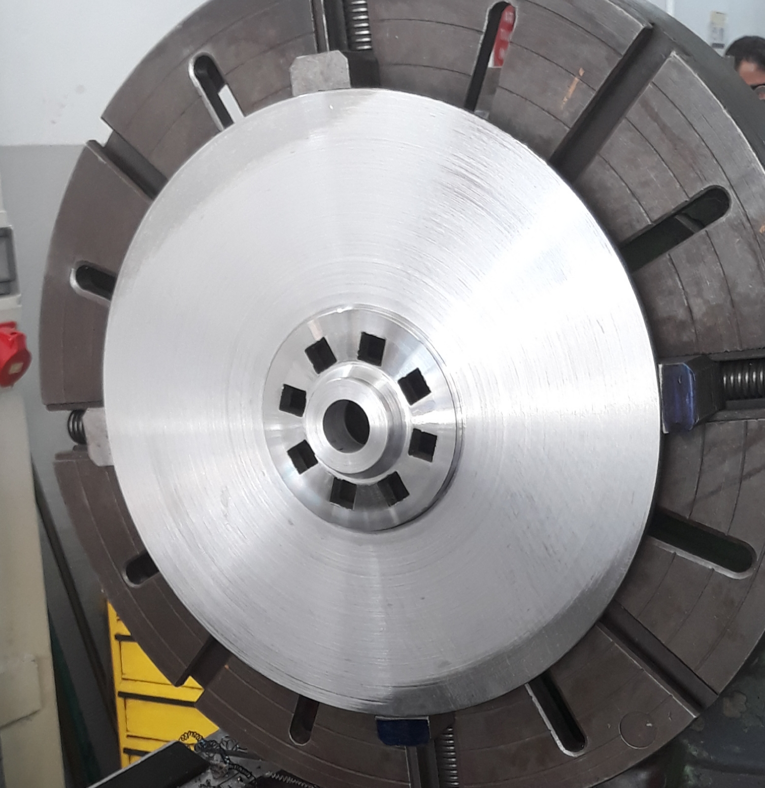

Tel Erezyon Örnek Kesim
birx
10 Haziran 2018
118
47
BU
Tel erezyon makinesinde açılmıştır, Tel erezyon ile çok hassas olarak şekillli kesimler yapılabilir.( Son yıllarda kare kesim yapabilen başka teknolojilerde görülüyor ama bugün için en çok tercih edilen yöntem budur)
iç kesimler için : önce küçük bir delik delinir , daha sonra bu delikten tel geçirilerek parçanın içinde kesim yapılır, dış hat kesilecekse delik delmeye gerek kalmaz tel direkt olarak dış kenarları kesime başlayabilir.(açılı kesimde yapılabilir )
kısaca yalıtkan sıvı içinde iletken parçanın akım şiddetine bağlı olarak elektrik deşajları ile aşındırılarak kesilmesidir.
"Tel erezyon nedir" ,"Tel erezyon örnekler" veya " Wire Edm example" olarak nette görebilirsin.
