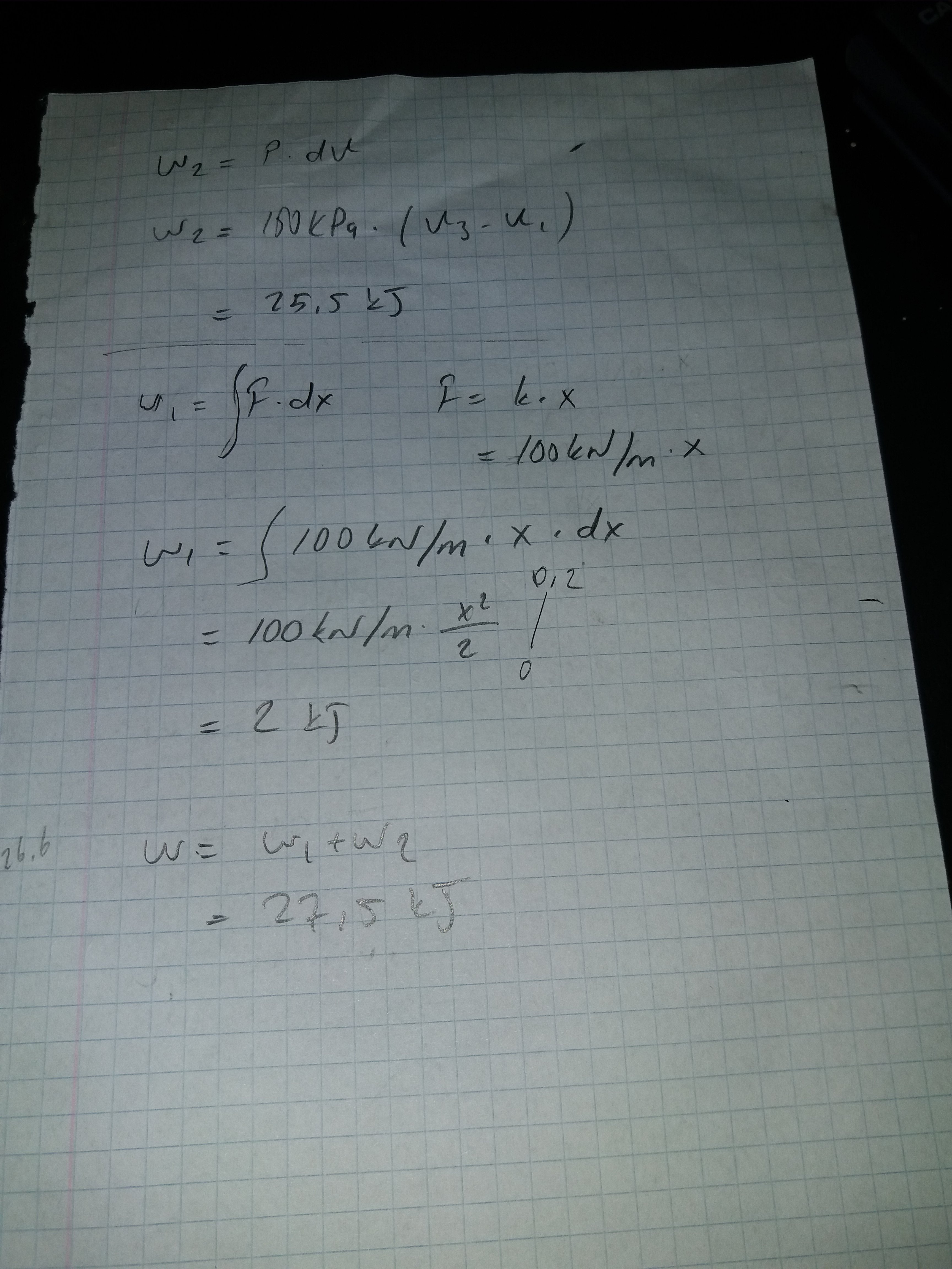

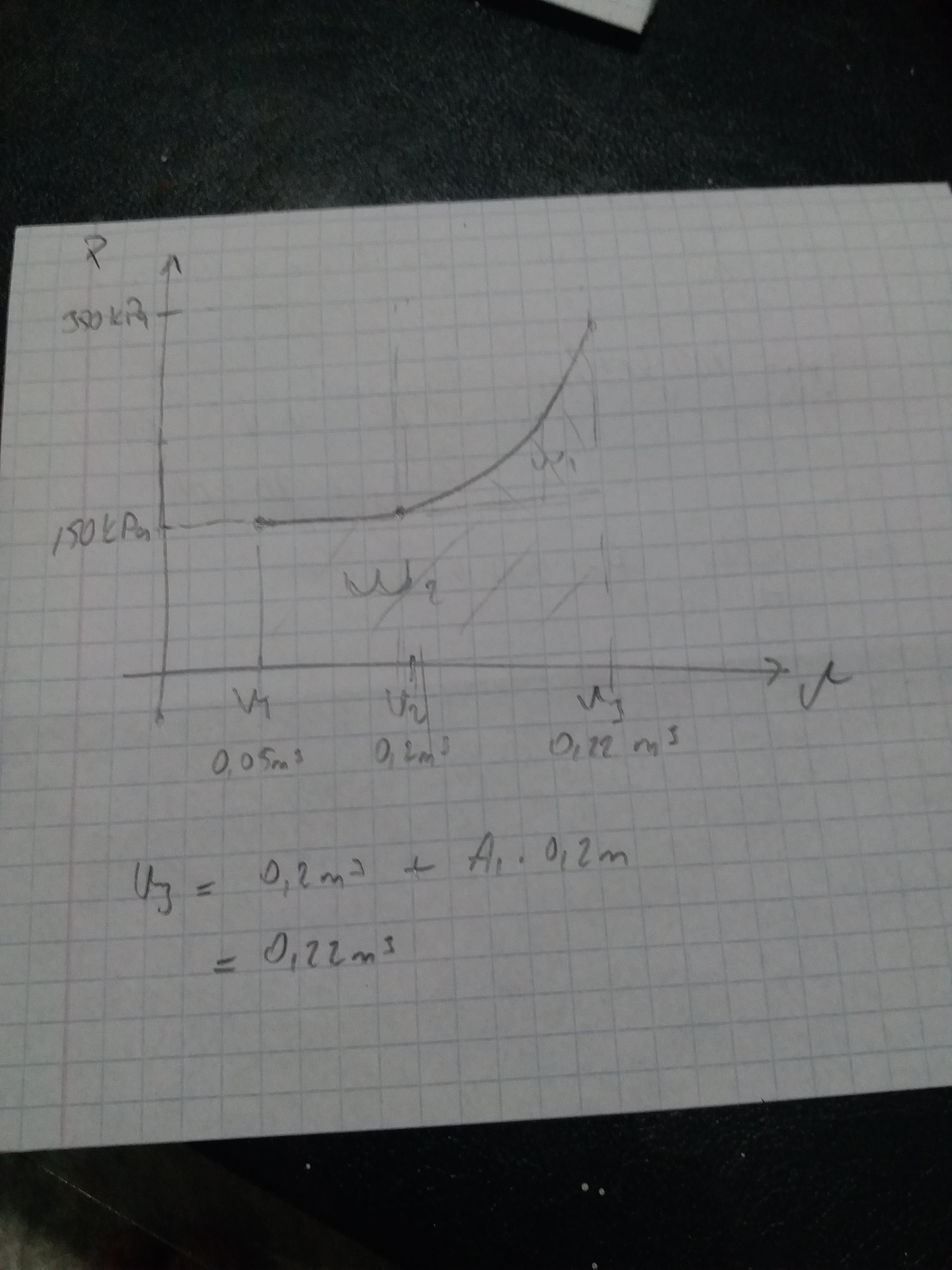

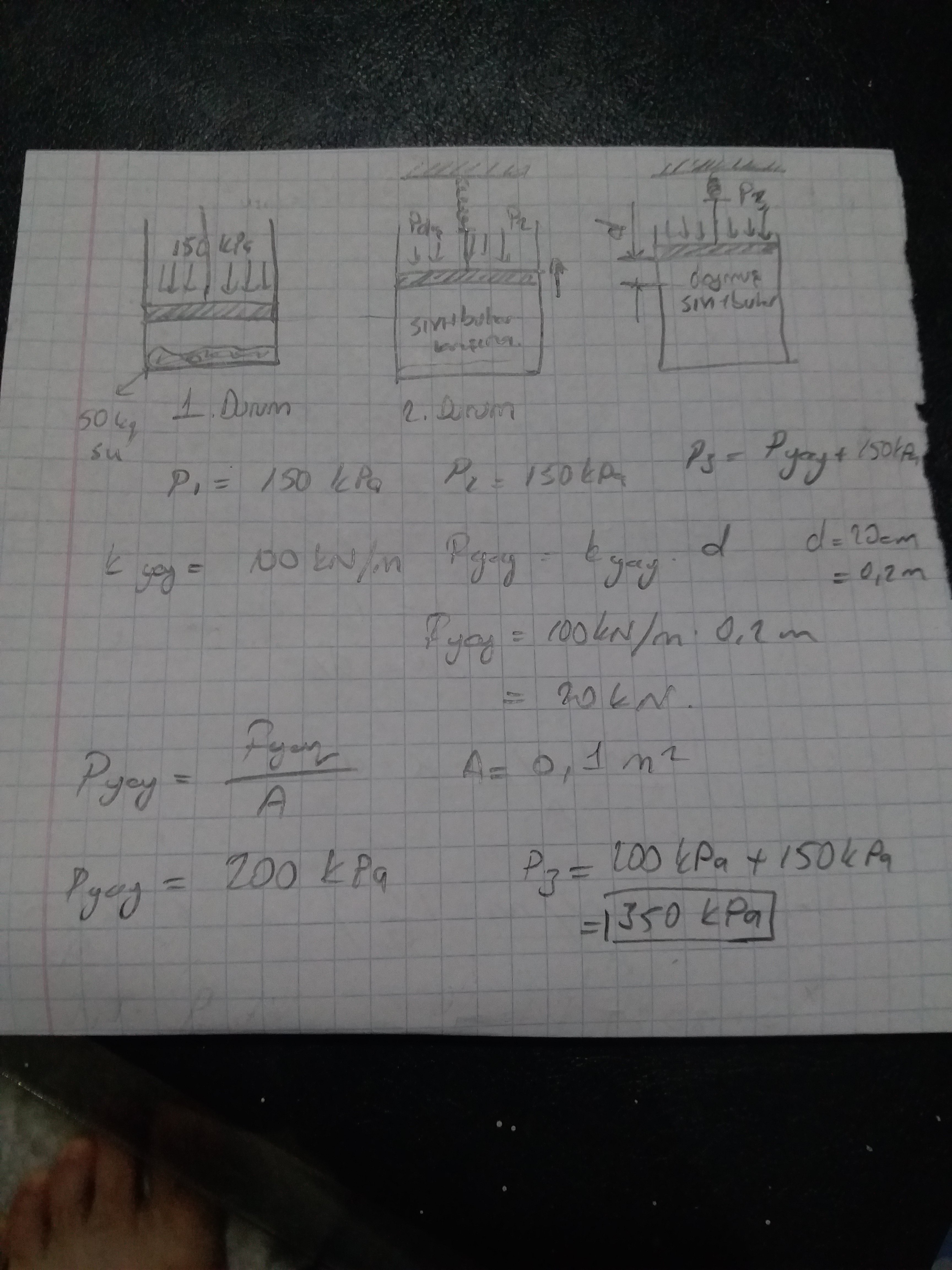

okaliptus92 Makine Mühendisi Özel Üye Kayıt 11 Ekim 2018 Mesajlar 228 Tepkiler 100 Yaş 34 Meslek Makine Mühendisi Üniv Karabük Üniversitesi 14 Temmuz 2019 #2 Merhaba, çözüm fotoğraflarda kolay gelsin. Dosyalar 20190714_122535.jpg 1,8 MB Okunma: 1.080 20190714_090740.jpg 1,8 MB Okunma: 990 20190714_090758.jpg 1,8 MB Okunma: 1.055
