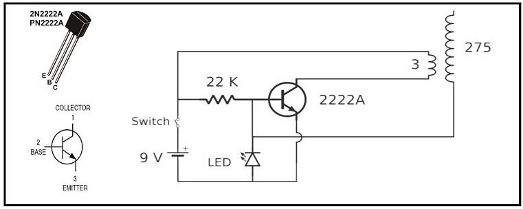

bu devreyi yaptığım halde bir kaç saniye içinde transistör çok ısınıp yanıyor. nedendir acaba

Transistörün bağlantılarını kontrol edin aşırı ısınma genelde ondan oluyor. Eğer bağlantılar doğru ise ve girişe pil yerine güç kaynağı koymuşsanız ve saatlerce çalıştırmışsanız ancak aşırı ısınır. Bu durumuda soğutucu gerekirse fan ekleyerek çözebilirsin. Devre 9 volt ile de çalışır ancak etkisi az olur artık (9-18 volt arasında değerleri) ona göre denersiniz.

ilginiz için teşekkür ederim. daha önce ledi koymuyordum bugün ledi koyarak tekrar denedim çalıştı.
