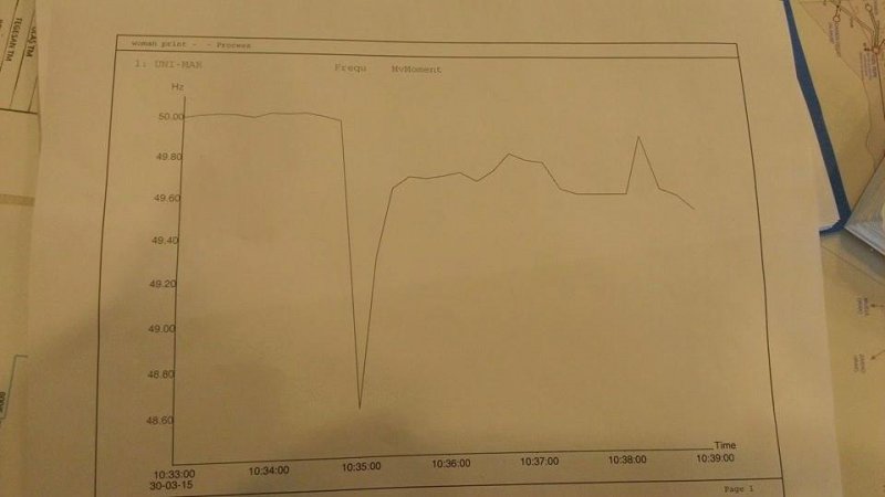

Türkiye Enterkonnekte Elektrik Sistemi Avrupadan koptu. 30.03.2015-Pazartesi
380 kV Erzin - Gaziantep 2 EİH (1100 MW yüklü iken B fazının kopması ile) açınca buna bağlı olarak diğer 380 kV hatlar açmış ve bölgedeki santraller dalgalanma neticesinde servis harici olmuştur. Adana bölgesi ada konumunda kalmış ve frekans 48.6 Hz e kadar düşmüştür.
Bu sebeple Saat 10: 35 civarında ENTSO-E Avrupa bağlantı hatları olan 380 kV Hamitabat-Bulgaristan 1-2 ve Babaeski-Yunanistan Hatları aşırı yük sınırlarını aşıp açmıştır. Ayrıca Ülkemizin çeşitli bölgelerinde düşük frekansa bağlı olarak yük atmaları yaşanmıştır..
