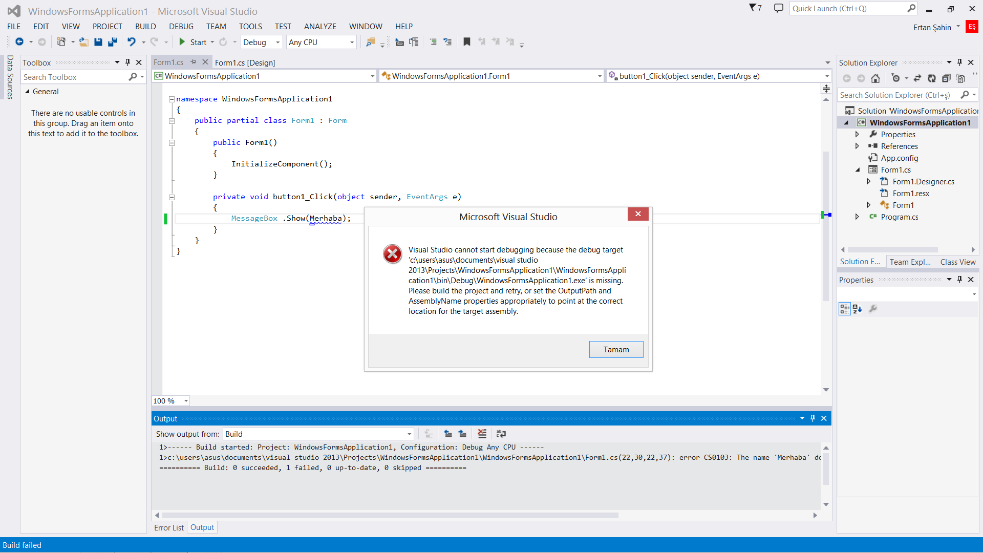

Programlamayı öğreneceğim bu yüzden gördüğüm ve gayette güzel gözüken Visual Studio 2013 kurdum kendi sitesinden ama şöyle bir hata alıyorum

Hocam yeniden bi proje açmayı deneyin.Redebug yapın eğer olmazsa.Sizin açtığınınız proje de ki dosyayı bulamıyor.Projeyi dışarıya çıkartamıyor.Yeni bir proje açarken kaydetme kısmını değiştirebilirsiniz yeni bir klasör içine

Ayrıca MessageBox.Show("Merhaba") olacak hocam

Yazdirmak istedigin sabit karakterlerin basina ve sonuna mutlaka " isaretini koymalisin her defasinda. Hata konusuna gelince Volkan aciklamis zaten.Kayit klasorunde ki exe hatali. Programi kapattiktan sonra New Project diyerek tekrar denemelisin.
