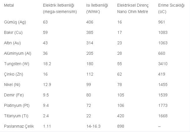

evet arkadaşlar sorum açık ve net 1 mikro ohm luk bir direnç piyasada bulunur mu ? biraz abartmış olabilirim ama aklımdaki proje için böylesine ufak bir dirence ihtiyacım var ? eğer yoksa aklınızda bunun için uygun fikri olan var mı sıcaklık ayarı vakum ayarı vesaire yapıp direnç oluşturmak konusunda yorumlarınızı bekliyorum...

aklıma dirençten ziyade metaller geliyor aklıma.
