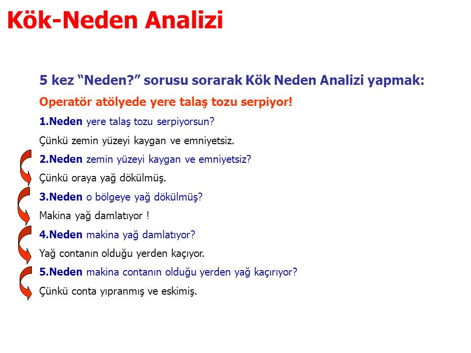

Bu tekniğin temel amacı bir sorun yada kusura neden olan sebebi bulmak için “Neden?” sorusunun tekrarlanarak sorulması. Her bir soruya verilen yanıt bir sonraki sorunun temelini oluşturuyor. Bu basit yöntem basitliğinin aksine oldukça etkili bir kök neden analizi imkânı sunuyor. Aslında tekniğin adı her ne kadar “5 Neden?” olsa dahi sorunun 5 kere sorulmasına gerek yok. Burada asıl amaç “Neden?” sorusunun temel sebep bulununcaya kadar sorulması. Bu bazen 3 olabilir, bazen 5 hatta bazen 7 veya daha fazla. Tekniğin 5 sayısı ile ifade edilmesinin sebebi, problemin kaynağının genellikle 5 soruda bulunabildiğinin düşünülmesi.
Sürecin daha iyi anlaşılabilmesi için bir kaç örnek ile tekniği inceleyelim.
