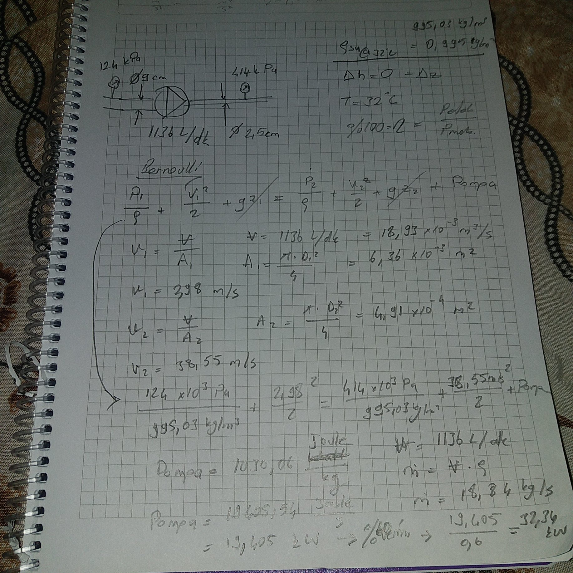

Bir pompa, sürekli olarak 1136 L / dak hızında su sağlar. Pompa girişinde (giriş), boru çapı 9 cm ve basınç 124 kPa'dır. Pompanın akış yönünde (çıkış), boru çapı 2,5 cm ve basınç 414 kPa'dır. Su seviyesindeki değişiklik sıfırdır.
a-) Su sıcaklığı oda sıcaklığından (24 ̊C) 32 ̊C'ye çıkarsa, pompa% 100 elektromekanik verimle çalışıyorsa, pompa için gereken elektriksel gücü hesaplayın.
b-) Pompa% 60 elektromekanik verim ile çalışıyorsa, pompa için gerekli olan elektrik girişini hesaplayın.
(Sürtünme yok. Pompa dışarıdan iyi yalıtılmıştır.)
Açıklayarak çözebilirseniz sevinirim.

Çok teşekkür ederim.
