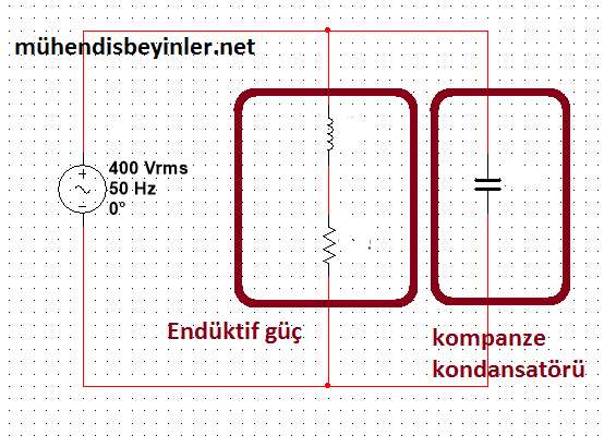

    KOMPANZASYON
    Devredeki gerilim ve akım arasındaki gecikmenin en iyi duruma getirilerek Devredeki reaktif gücü sıfıra yaklaştırmaya çalışmaktır. Bunun için devreye Kompanzasyon kondansatörleri eklenir. Bu kondansatörler güç faktörü cos(fi) göre seçilmektedir. Kompanzasyon işlemi yapılırken eğer fazla kondansatör kullanılırsa bu durumda Aşırı kompanze durumu çıkmaktadır. Her iki durumda da Cezaya girme olayı vardır. Bu durumda da kapasitif güç fazla olduğundan kondansatör devreden çıkarılarak endüktif güç devreye sokulabilir.
    Aşağıda kompanzasyon olayı
