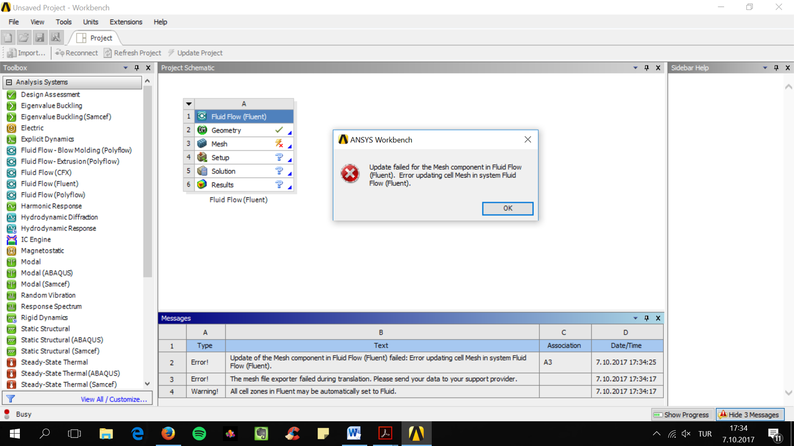

Merhaba, Ansys'te The mesh file exporter failed during translation. Please send your data to your support provider. hatası alıyorum. Türkçe karakter kullanmıyorum.Çözümü ne olabilir? Yardımcı olursanız sevinirm.

Ayni hatayi bende alıyorum yardimci olabilecek var mı ?
Ayni hatayi bende alıyorum yardimci olabilir misiniz?

Bilgisayara format atın ve türkçe karakter kullanmayin isim girerken benim ancak böyle çözüldü

Kesinlikle Türkçe karakter kullanmayın. windows 10da kullanırken ben de bu hatayı almıştım. format attım, yine düzelmedi. en son windows 8 e döndürdüm bilgisayarı. windows 8e dönünce normal çalışmaya başladı. Mümkün olduğunca internet açıkken kullanmayın

Bu hatanın bir kaç farklı sebebi olabilir. Mesh attıktan sonra mı alıyorsunuz hatayı yoksa kaydedip yeniden açınca mı?

Teachingfea,hatayı mesh attıktan sonra setup a geçerken alıyorum

Mesh'i Workbench'teki başka bir Akıcı oturumuna bağlayıp açmayı deneyebilir misiniz

Aynı sorunla karşılaşıyorum mesh attıktan sonra başka bir akıcı oturumuna bağlamak derken ne kastedildi?
