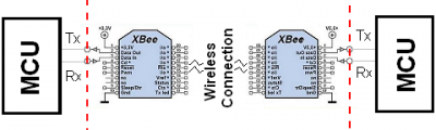

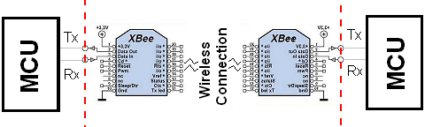

XBee modüller Series 2 olduğundan buna uygun konfigürasyonlarının yazılım üzerinden yapılması gerekir. Doğru parametreler girilmezse modüller birbirlerini görmezler.Baglantı hatası yapmamaya dıkkat et (Rx-Rx Tx-Tx )
