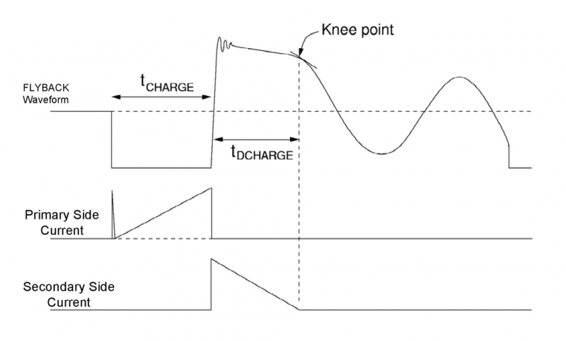

Flyback'a kısaca değinirsek RL devresini C karakteristiğinin belirli kısımlarını uygulamaktadır. Yani dirençler ve bobinimizin olduğu devrede, bobinde enerji birikimi yapmak ve sekonder uçları arasında boşluk bırakarak elektrik akışının sıçrayarak devam etmesini amaçlamaktadır. Spark oluşturmaktan kasıt budur. Bu tip devrelerde hoparlör görevi görme, ozon elde etme gibi ilginç yöntemler var.

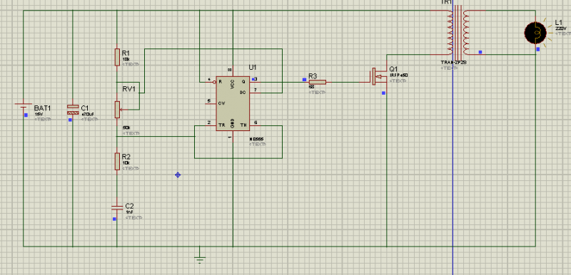

Sürücü devresi NE555 gibi entegrelerle yapılabilir. NE555; IRFP450 gibi güçlü mosfetleri sürer. Mosfetler ile de EHT transformatörü üzerinde yaptığımız sargının (devreye göre primer ) uçları drain ve source ile NE555 ten elde edilen güç kullanılır. Devreye göre sekonder olan EHT Transformatörüne göre primer olan sargı arasında bir yük boşalımı gerçekleşir. Bu klasik kondansatörler gibi 5to zamanda olur. Ouşan yük boşalımı havanın dielektrik sabitesini aşar ve ark yani spark oluşturur.
