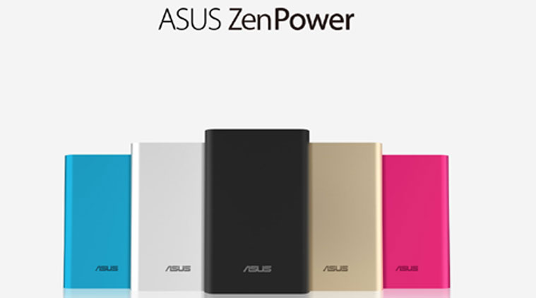

Bizim ele alacağımız ürün ise Asus'un üretiminde gerçekleşen ve Zen felsefesi ile üretilen ZenPower.
10050 mAh gibi yüksek bir kapasiteye sahip olan ürün boyutu ile oldukça dikkat çekici.
Kredi kartı boyutunda (90,5mm X 59mm) olan ürün biraz ağır ve kalın olsa da diğer powerbanklere göre daha kolay taşınabilir düzeyde.
Yaklaşık 250 gr ağırlığa sahip olan ürünün kalınlığı ise 22mm. Metel kaplama kullanıldığı için ısı hissedilmezken ağırlık kendini belli ediyor.

Renk seçeneklerine baktığımızda Asus bu konuda müşterilerini cezbetmeyi gerçekten de biliyor. "Black, Blue, Gold, Hot Pink ve Silver" renkleri var.
Yani, siyah, mavi, altın sarısı, pembe ve gümüş, modelleri var. Her zamanki gibi bayanlara ayrıcalık tanıyan Asus, bayanlar için pembe rengini de unutmamış.
