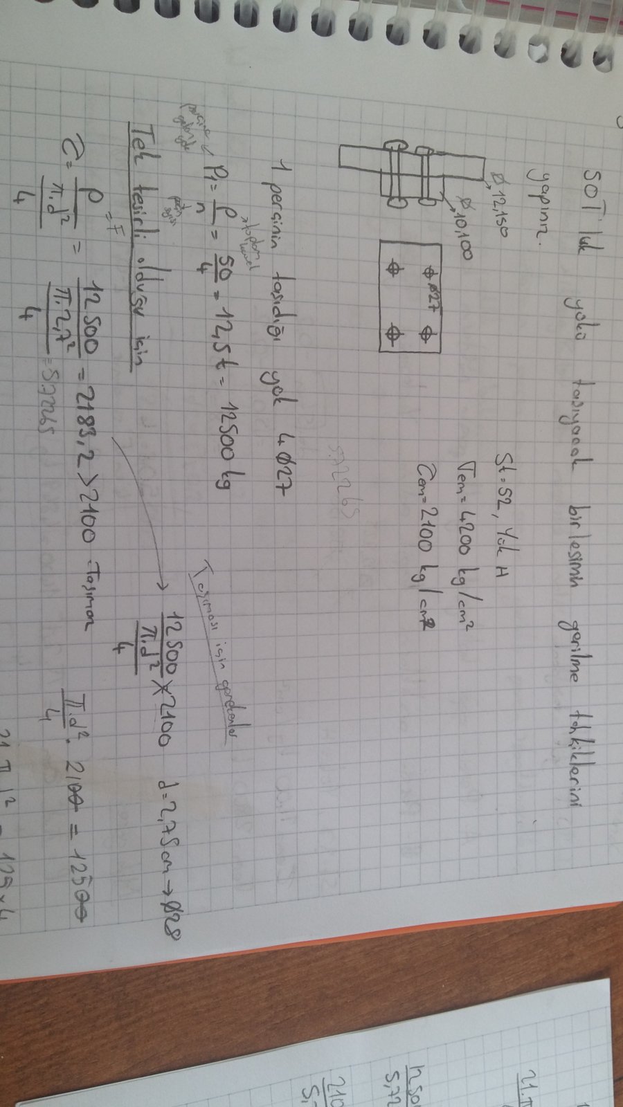

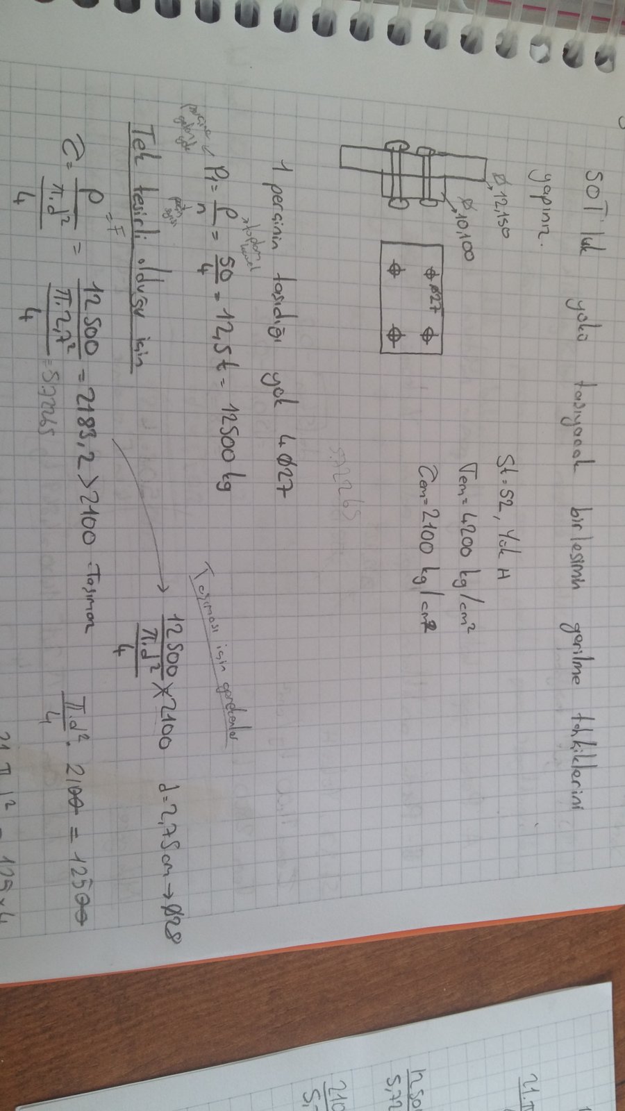

İyı günler. Çelik yapılar dersinden gerilme tahkikinden taşıması için gerekli yük kısmını nasıl hesaplayabilirim ? Adım adım yazarsanız sevinirim.

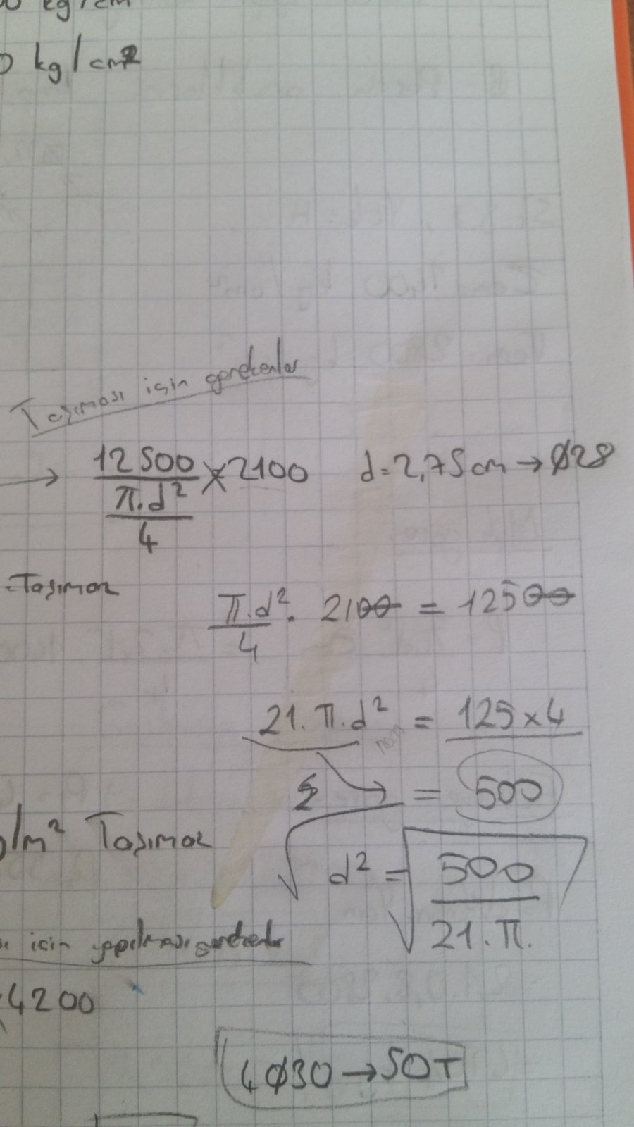

Öncelikle emeğiniz için teşekkür ederim. Evet soru çözülmüş bir şekilde ama benim anlamadığım kısım 2. fotoğrafta TAŞIMASI İÇİN GEREKENLER hesabında 12500/PİxDkare/4 denklemini 2100 sayısıyla ne yapıyorlar da d=2.75 olarak bulundu ? Onu nasıl bulacağımı bilemiyorum.

Öncelikle sana attığım fotoğrafta yazan yerleri oku ve anlamaya çalış. F/Alan < 2100 = bu ifadeye dayanarak buluyorlar oradaki d değerini. Bu ifadenin anlamı kullandığın malzemenin güvenlikli dayanımı, perçinin güvenlikli dayanım değerinin altında olası gerektiğidir.
