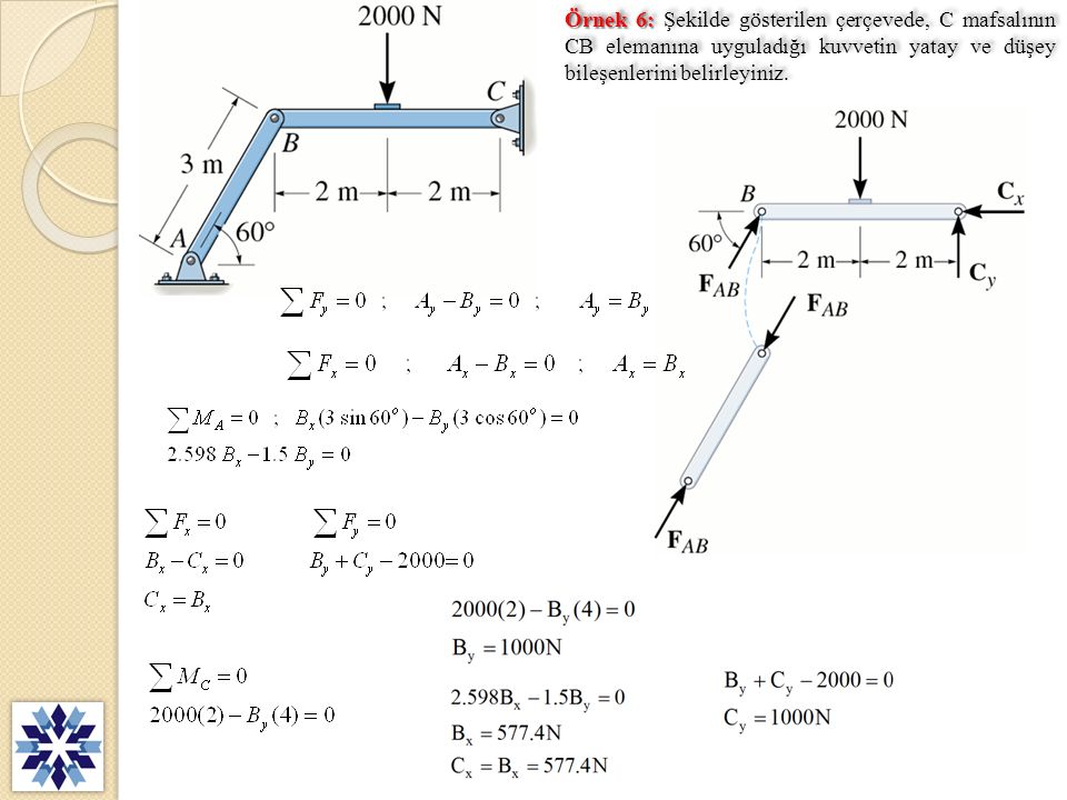

Merhaba arkadaşlar. Ben ceviz kırma mekanizması tasarlıyorum. Bu mekanizmada kuvvet koluna uyguladığım kuvvet; gövdedeki çubuğa nasıl aktarılır? (x ve y bileşeni olarak moment almam mı gerekli?)
Her cıvata için farklı sıkma momentlerini mi kullanacağım?
Kuvvet x kuvvet kolu çarpımının sonucu Nmm çıkıyor. Gövdedeki çubuğa nasıl N (Newton) olarak aktarılır? (Birimi nasıl döçnüştürebilirim?)
Kuvvet kolu milinde eğilme gerilmesi, gövdedeki milde basma gerilmesi mi oluşur?
Mekanizma şu şekildedir:

Görselin üzerinde ufak oynamalarla sanki senin sisteme benzer bir şema oluyor.Eğer daha detaylı bir araştırma istersen internette krank-biyel mekanizmaları olarak aratabilirsin.Çok benziyorlar.
