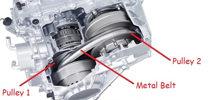

Merhabalar, CVT şanzımanın çalışmasını kısaca açıklar mısınız?
mechkaku
10 Aralık 2016
Çukurova Üniversitesi
Öncelikle merhabalar. Continuously Variable Transmission (CVT) anlamına gelen yani sürekli değişen şanzıman, bu tür şanzımanlarda dişli kullanılmaz. Onun yerine, iki kasnak arasına bir metal kayış bağlanarak sağlanır ve o kayışın gerilmesi ile hız sağlanacak şöyle göstereyim =>
(şanzıman sistemleriyle ilgili sunum hazırlamıştım ordan aldım direk.) Metal belt'i optimumda tutmak için kasnaklardan birinin efektif çapı büyürken, diğerinin o oranda azalacak.
Kasnaklardan biri motor tarafından diğeri ise kardan miline(drive shaft) bağlıdır. Böylece sonsuz sayılarda oranlara ulaşabilir yani vitesin sonu yoktur ama araba bir yere kadar hızlanacağından tabii sonu var gibi bir yerde.

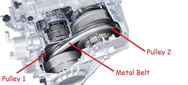

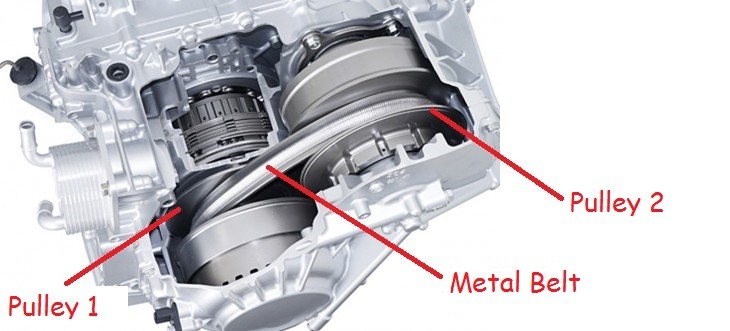

Eki Görüntüle 1250
Ayrıca birçok Japon firması bu şanzımanı kullanmakta.Avrupa'da ise Audi Multitronic.
