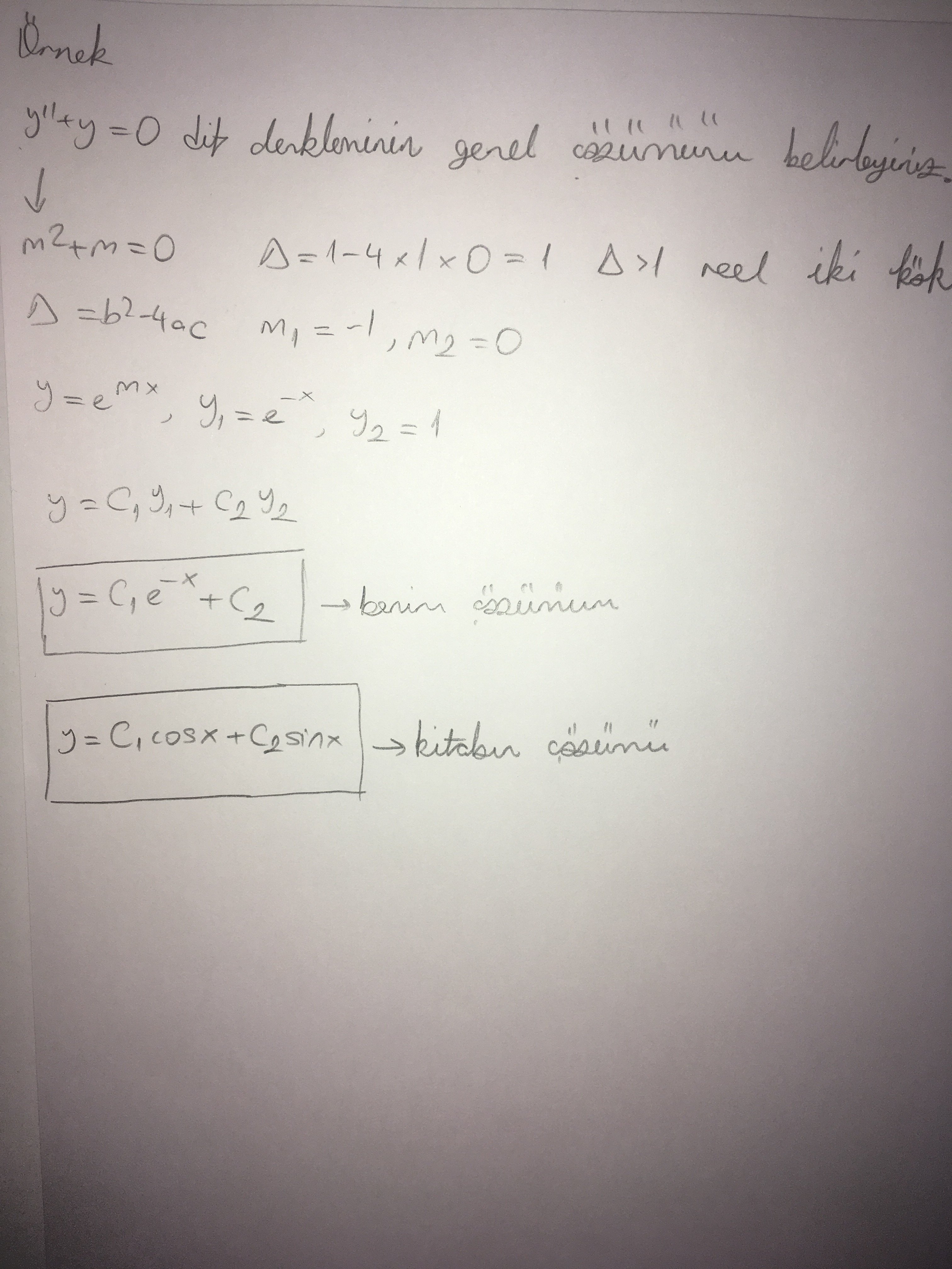

bu soruda yaptığım hatayı anlayamadım ikinci mertebeden lineer dif denklem çözerken y=e^(mx) dışında farklı bir değer almamız gibi bir durum oluyor mu? oluyorsa buna neye göre karar veriyoruz?

Bir sürü çözüm yöntemi var. Tek yöntem kullanmıyorsun. Çözüm yontemlerinden hangisini kullanacağını anlamak içinde bir takim işlemler var. Deneme yanılma gibi düşün. Bu denemeleri yapip uygun çözüm metodunu uyguluyorsun. Hepsinin yaninda uygun çözüm yöntemini deneyimsel yollar ile kazanacaksin. Unide iken dif. denk. sınavına hazırlık yaparken defterime cok fazla cesit cesit soru yazıp çözmüştüm.
