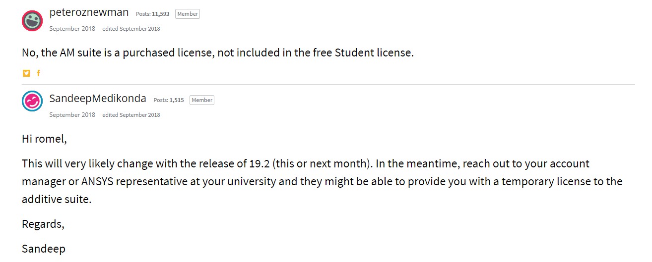

Zamanınızı ayırıp cevapladığınız için teşekkür ederim. CATIA kullanıyorum fakat denk gelmedim, normalde ben de ANSYS'te birçok analizi yapıyorum ama bu eklemeli imalat sürecindeki programı açamıyorum. Ansys'in additive manufacturing programı var, fakat indirme linki vs. hiç bulamadım.
Bu linki daha önce kullanmadıysan demo sürüm talep edebilirsin.
Ek olarak şöyle bir durum varmış tabi bu muhabbet 2018 de geçiyor ama öğrenci versiyonuna Additive eklememişler bundan dolayı yukarıda verdiğim linkten demosunu talep edebilirsin.
Kolay gelsin.
