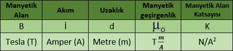

Manyetik alan şiddeti (B), ortamın cinsine bağlı manyetik geçirgenlik katsayısı (μ=4π.10^-7) ile manyetik maddenin mıknatıslayıcı alan (H) büyüklüğüne bağlıdır.Buna göre manyetik alan şiddeti; B=μ.H bağıntısı ile ifade edilir.Boşluğun manyetik alan şiddeti ise; B0=μ0.H şeklinde ifade edilir.B/B0 = μ.H/μ0.H = μ/μ0 = μb μb ifadesi maddenin bağıl manyetik geçirgenliği olarak tanımlanır. Boşluğun bağıl manyetik geçirgenliği 1 dir.
Üzerinden "İ" akımı geçen "N" sarımlı ve "l" uzunluğundaki akım makarasının ortasında oluşan düzgün manyetik alan şiddetinin büyüklüğü; B=4KπiN/I olur. Akım makarasının ''R'' çapı manyetik alanın büyüklüğüne etkisi yoktur. kolay gelsin.
