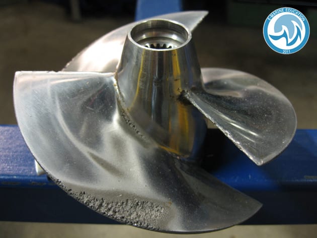

Kavitasyon, en basit anlamı ile pervane yüzeyinde meydana gelen, genellikle 1mm çapından küçük çukurlaşmalardır. Bu çukurlaşmalara pitting adı da verilir.
Daha geniş şekli ile anlatılacak olursa, pervanenin dönüşü bir vakum meydana getirir. Bu vakum, deniz suyunun buharlaşma basıncı altına düşerek buharlaşmasını başlatır. Bu da içi su buharı dolu kabarcıkların oluşmasına sebep olur. Meydana gelen bu kabarcıklar pervane yüzeyine çarparak patlar ve pervane malzemesine zarar verir. Bu olaya Gemi pervanelerinde kavitasyon adı verilir.

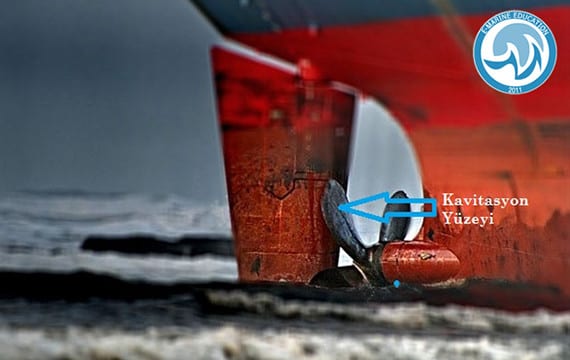

Kavitasyon yüzeyi
Geminin tonright(ileri) istikametinde hareket ettiğini düşünürsek, kavitasyon pervanenin, geminin baş tarafındaki yüzeyinde meydana gelir. Pervanenin bu yüzeyine ‘’Emiş tarafı (Suction Side’’) adı verilir. Kavitasyon, akışkanlar mekaniğinin inceleme sahasında olup sıvılara özgü bir konudur.

''Üç kanatlı bir gemi pervanesinde kavitasyon örneği''
