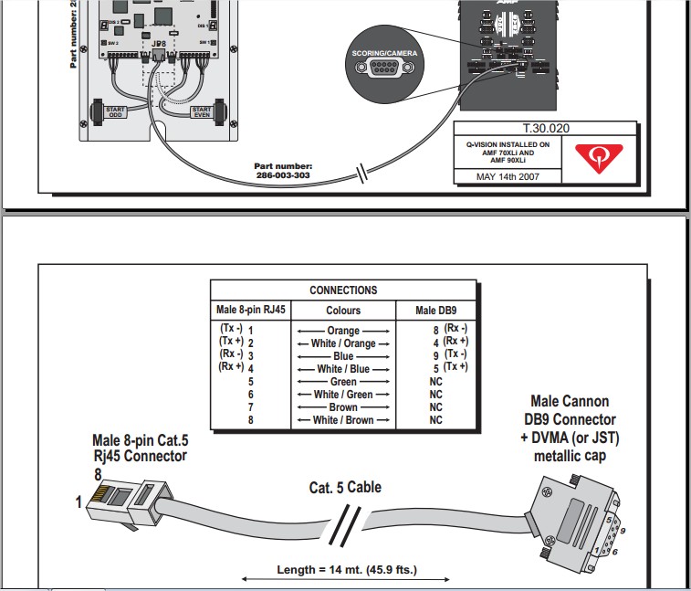

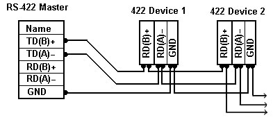

arkadaşlar A cihazı ile B cihazı arasında rs422 haberleşme var
bu haberleme hakkında hiç bir bilğim yok baud ne parity ne stop bit ne bilinmiyor
bu bilğileri nasıl çözeriz bir çeşit analiz programı var mı.
araştırdığımda bilğileri bilenen haberleşmeyi port analiz programlarıya gelen datayı analiz edebiliyorsun ama bilğilerini bilmiyorsak ne yapacağız
saygılarımla
