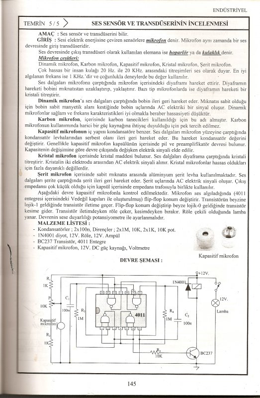

Merhaba arkadaşlar ben kendi odama ses ile açılıp kapanan lamba devresi yapmak istiyorum. İnternette çok fazla bilgi var ama çoğu led yakma benim istediğim 220 besleme ve 220 çıkış olması lazım ki her lambayı kontrol edebileyim. Nasıl yapabilirim arkadaşlar?

Arduino ve 5v röle kullanarak yapabilirsiniz.Ses kısmında ise app invertor ile android için basit bi uygulama yapabilirsiniz.Arduino da bunu okutup if döngüsü için de gelen ses , lamba aç ise şu çıkışı aktif et diyerek yapabilirsnizi.Akşam eve geçtiğim de ayrıntılı yardımcı olabilirim

Merhaba iyi günler Tesla , daha önce arduino konusunda herhangi bir çalışmada bulundunuz mu acaba? Neyi ne kadar bildiğiniz hakkında bilgi verirseniz daha çok yardımcı olabilirim.

arduino var bende giriş seviyesinde kullanıyorum aslında ama İnternette araştırdım herkes farklı kaynak kullanmış ve çoğu yalan dolan. telefonla kontrol edebilmek istiyorum ancak kontrol etmek istediğim 3v luk led değil ampul yakmak istiyorum.

Anlatıyorum işte.5v bir röle alacaksınız.İnternette bir sürü var.Rölenin NO(normaldeaçık) NC(normalde kapalı ,common ve bobin tetikleme uçları mevcut. röle içinde bir bobin mevcut. ve eğer siz bu bobini aktif etmediğiniz sürece NO ucu lojik-0 seviyesinde kalacaktır.Eğer siz bobini aktf ederseniz , NO ucu lojik-1 seviyesini alacaktır.Bir ledi kontrol etmek ile bir ampul arasında hiç bir fark yoktur.5v röleyi arduino çıkışı ile tetiklersiniz.Ardından common ucundanda ve no ucundan 220 v bağlantılarını yaparsınız ve işlemi gerçekleştiririsiniz.

Ayrica transistör ile sürerseniz daha iyi verim alabilirisiniz.Bir diğer konuda APP INVERTOR uygulaması. bu uygulama ile basit bir şekilde android uygulaması yapabilirsiniz.
