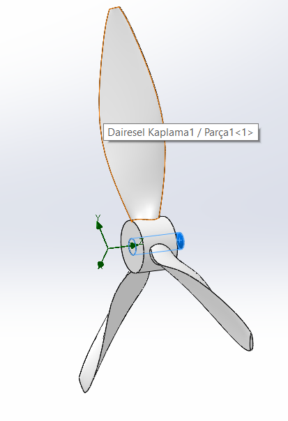

Elimde bir pervane tasarımı var ve 10 km/s hızla akan suda ne kadar döneceğini hesaplamam gerekiyor. Daha önce flow analizi yapmadım, youtube videolarından yola çıkarak başladım fakat rotating regions seçemiyorum. Bu konuda yardım edebilecek biri varsa sevinirim.

solidworks kullanmadım ama ansys te yapıyorum akış analizleri.Genel iş akışında döner cisimlerin akış analizleri için 2 farklı enclosure tanımlaman gerekir.bir tanesi normal akış profili(senin için 10 km/h olan.)diğeri senin rotating region dediğin olay.ta olarak karşılaştığın sorun ne açıklamandan anlaşılmıyor fakat attığın görselde ben bir enclosure göremiyorum.

Enclosure ları kapatmıştım. Konuya hakim olmadığım için herşey sorun oluyo açıkçası. Ansys te hangi modülde yapmam gerekli analizi ona göre kurs almayı düşünüyorum.
