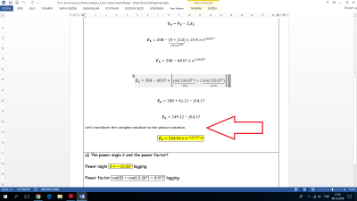

ok ile işaretli yerde nsıl bir hesap yaparak sonuç bulmuş? ben anlamadım yardımcı olabilecek var mı?
msadikagar İnsanları doktorlar yaşatır insanlığı Mühendisler! MB Üyesi Kayıt 29 Kasım 2016 Mesajlar 57 Tepkiler 40 Meslek Gemi Makineleri İşletme Mühendisi Üniv Piri Reis Üniversitesi 8 Aralık 2018 #1 ok ile işaretli yerde nsıl bir hesap yaparak sonuç bulmuş? ben anlamadım yardımcı olabilecek var mı? Dosyalar Adsız.png 69,6 KB Okunma: 642
B bilginim MB Üyesi Kayıt 2 Ekim 2018 Mesajlar 37 Tepkiler 0 Yaş 36 Üniv abant izzet baysal üniversites 8 Aralık 2018 #2 Bu nerenin matematiği -_-
Konu sahibi Konu sahibi msadikagar İnsanları doktorlar yaşatır insanlığı Mühendisler! MB Üyesi Kayıt 29 Kasım 2016 Mesajlar 57 Tepkiler 40 Meslek Gemi Makineleri İşletme Mühendisi Üniv Piri Reis Üniversitesi 9 Aralık 2018 #3 anlamadım ki hiç bir şey

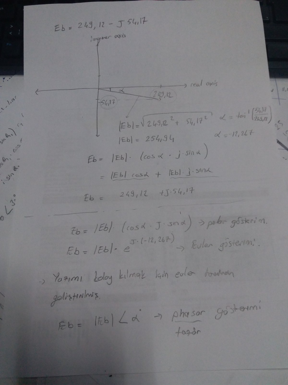

okaliptus92 Makine Mühendisi Özel Üye Kayıt 11 Ekim 2018 Mesajlar 228 Tepkiler 100 Yaş 33 Meslek Makine Mühendisi Üniv Karabük Üniversitesi 21 Aralık 2018 #4 Merhaba, Kolay gelsin. Dosyalar 20181221_151020.jpg 151,7 KB Okunma: 705
Konu sahibi Konu sahibi msadikagar İnsanları doktorlar yaşatır insanlığı Mühendisler! MB Üyesi Kayıt 29 Kasım 2016 Mesajlar 57 Tepkiler 40 Meslek Gemi Makineleri İşletme Mühendisi Üniv Piri Reis Üniversitesi 25 Aralık 2018 #5 Teşekkür ederim ilginiz ve yardımınız için.
