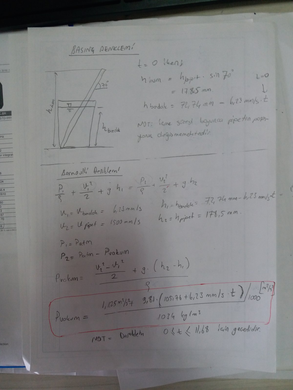

Bilgiler için teşekkürler.

Çok teşekkür ederim

Bilgilendirme için teşekkürler.
