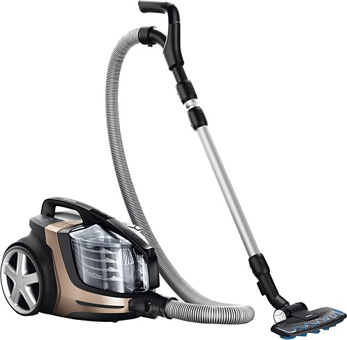

PHILIPS FC 9912 MARATHON ULTIMATE (2400 WATT) süpürgemin elektronik kartında triyak'ı bozuldu (üstünden çıkan BTA212-600BDG) ben BTA212-600B triyak aldım sıfır ama çalışmadı ya bozuk çıktı yada uyumlu değil bu triyak elektrik süpürgesi motorunun kademeli çalışmasını sağlıyor şimdilik ayaklar arası köprü yaptım öyle kullanıyorum ama kademesiz iyi olmuyor maximum güce göre köprü yaptım süpürge halıya yapışıp kalıyor bu süpürgeye uyacak triyak modelini bilmek istiyorum yardım ederseniz sevinirim.
