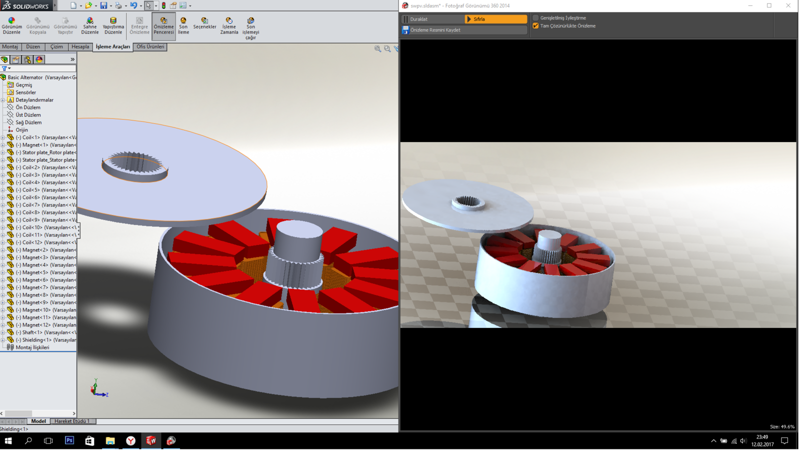

Akım üretebilmek için, bakır telin İki kutup arasında olması gerekir(Telin bir ucu N kutpuna bakıyorsa, diğer ucu S kutbuna bakmalı). Biliyorsun ki, iletken tele dik gelen manyetik alanlar ancak tel üzerinde bir maksimum akım oluşturabilir. Bu şekilde bir tasarım, akım oluşturma kısmında yeterli olacaktır. 2. kısım olarak eğer yapacağım sistem ısınsın istiyorsan ince tel çok sarım yapmalısın, yok ben enerji üretip rezistans üzerinden akıtarak rezistansı ısıtacağım dersen de, tel ile mıknatıs aralığını mümkün olduğunca küçük, telleri de ne kalın ( kayıp artacak) ne de ince seçmen lazım. Ama yapmak istediğin şeyi daha detaylı yazarsan daha fazla yardımcı olabilir, örnek tasarımlar gönderebilirim.
Kolay prototiplenebilir ve anladığım kadarıyla senin isteğine uygun olan tasarım böyle bir şey olacak.

Tolqahan, yapacağım sistem ısınsın istiyorum. Örnek prototipi açıklayabilir misiniz? Ve buna benzer tasarımlar varsa da atabilir misiniz?
