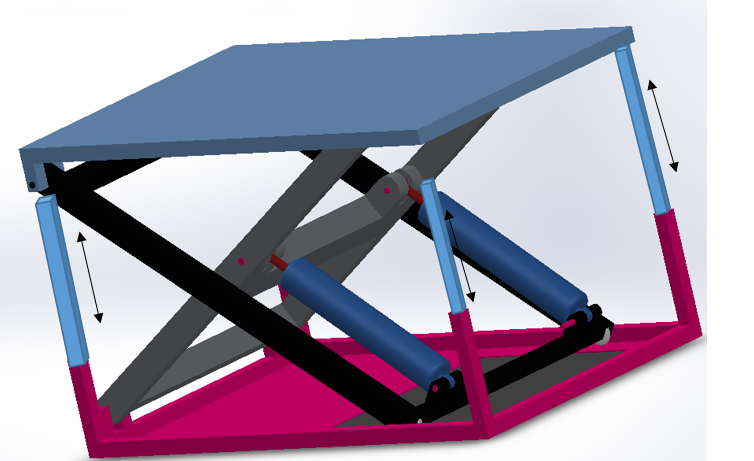

Tasarımımız bu. Yardımlarınız için tekrar teşekkürler...

Masanın alt kısmını desteklemek için pembe ile gösterilen bacaklardan mavi tabakanın alt kısmına yine hidrolik sistem ile çalışan bir destek alt sistemi eklenebilir. Bu sayede hem masanın yaşayabileceği potansiyel denge problemleri ortadan kalkar hem de daha ağır yüklerin taşınabilmesine olanak verilmiş olur. Tabi eğer vaktiniz varsa. Demek istediğimi şeklinizin üstünde göstermeye çalıştım. Kolay gelsin.

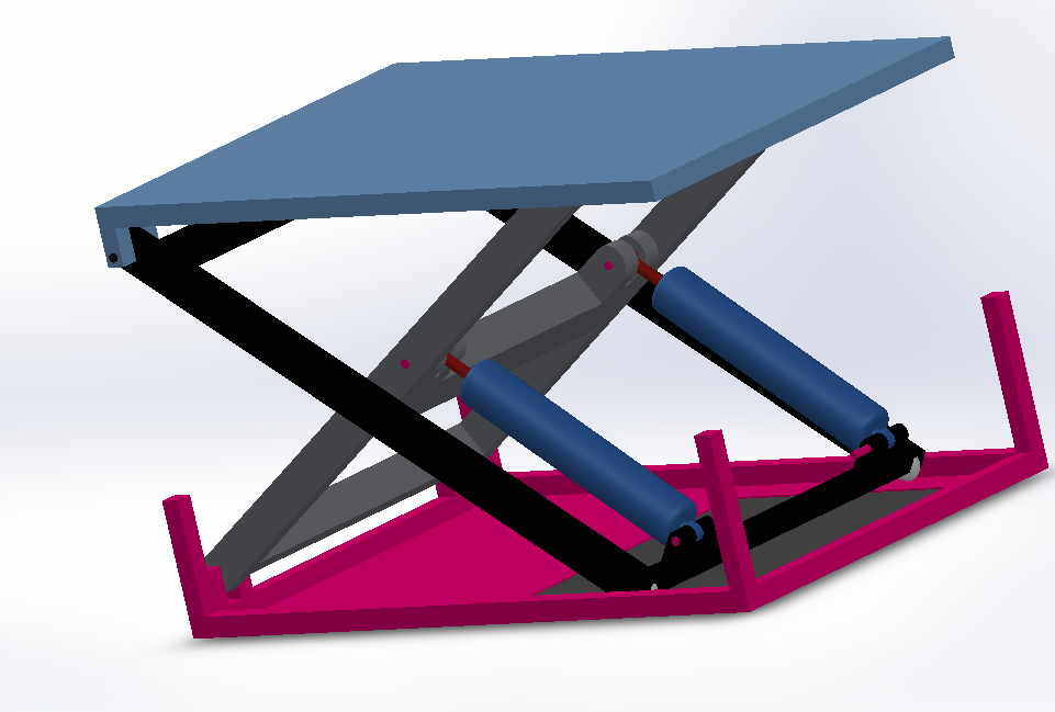

Projemizi gerçekleştirdik . Hidrolik makaslı bir platform yaptık. İlginiz için teşekkür ederim.
