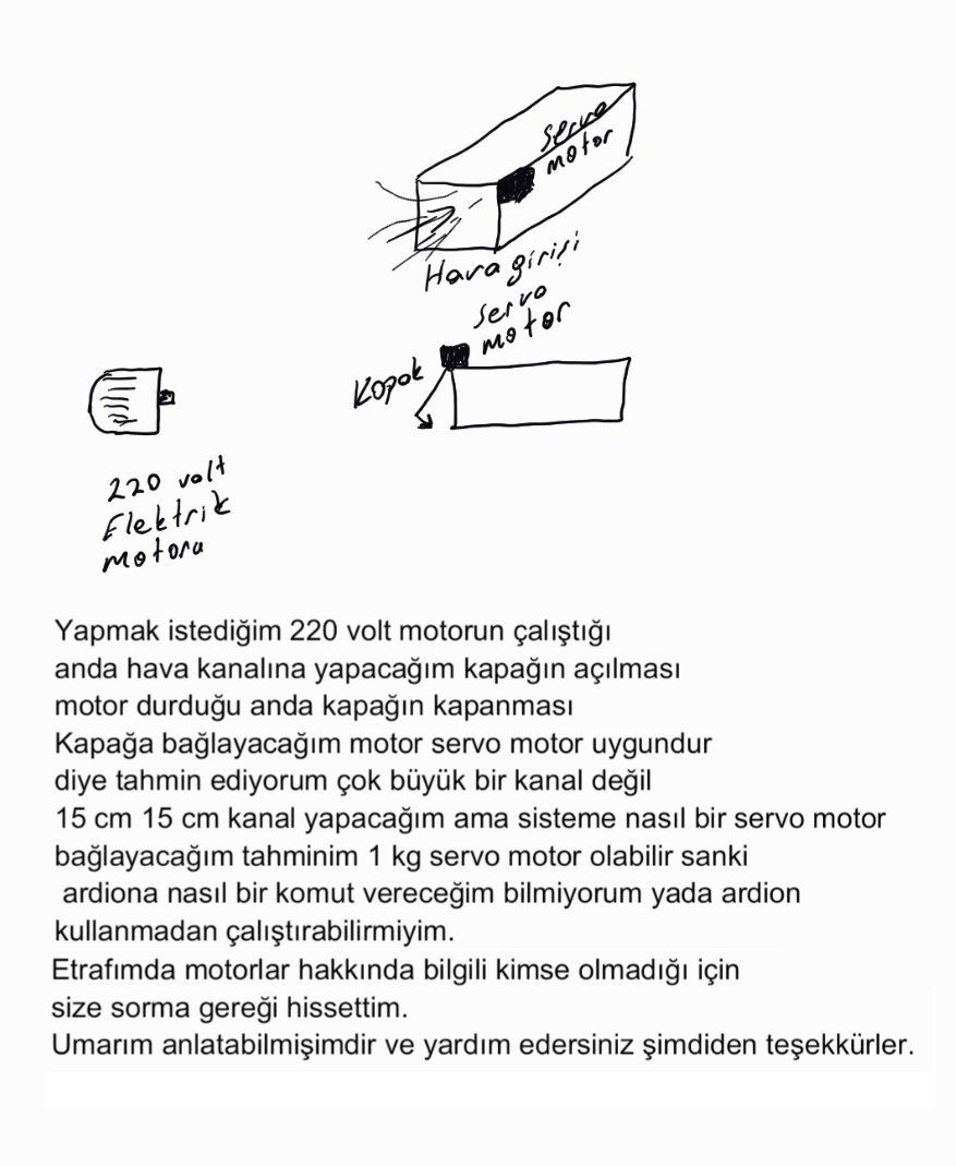

Merhaba yapmak istediğim hava kanalı için sizlerin yardımına ihtiyacım var. Yardım ederseniz memnun olurum.
Resimde anlatmaya çalıştım.

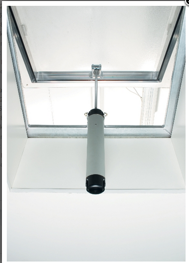

Merhaba , sanırım otomatik açılıp kapanan bir havalandırma sistemi yapmayı düşünüyorsun?
Aşağıdaki linki incele , fikir verecektir, lineer aktuator ( elektrikli silindir gibi düşünebilirsin ) kullanıyor.
firmaya ürünlerini nereden temin edebileceğini sorabilirsin veya piyasadan temin ederek kendiniz yaparsınız.
güvenlik için mümkünse bir elektrik/otomasyoncu küçük bir pano yapsın , 24V kullanın,

Önerin için teşekkür ederim lakin istediğim bu değil 15 cm 15 cm saç tan yapılmış havalandırma kanalına saç tan kapak yapmak.

Aradigin seyin ismi damper motoru. Internete bu sekilde yazip aratırsan problemin çözülecek

okaliptus92 Üstad baktımda bu motora, baya pahalı yapacağım işe değmez bu kadar masraf yinede teşekkür ederim

Istediğin islemi tam olarak yerine getirebiliyor. En ucuzunu bulmalısın. Ustelik internet sitelerinden değilde firmalari telefon ile arayıp sorsan daha iyi olur. Yarin senin icin den ucuz modeli bulup yazacağım nasip olursa.

Damper motoru için ızgara tipi kanatlı kapak kullanması gerekmiyor mu ? 15x15 kapak istemiş
+ damper motorları yaylı tip seçerseniz ; elektrik kesildiğinde yay geri dönüşlüyse kapak tersine çalışıyor. amacıda yangın halinde elektrik kesilsede (Duman tahliye kullanımında ) kapağın açık kalması ve dumanın tahliyesi.
model seçerken bunuda dikkate alın

Teşekkür ederim firmalar bir tane için kaale alırlarmı bilemedim.
birx
Dediğiniz gibi yaylı olursa bütün sorun hallolur tam istediğim bir şey aslında.

Evet arkadasin ihtiyacı da oymuş.
