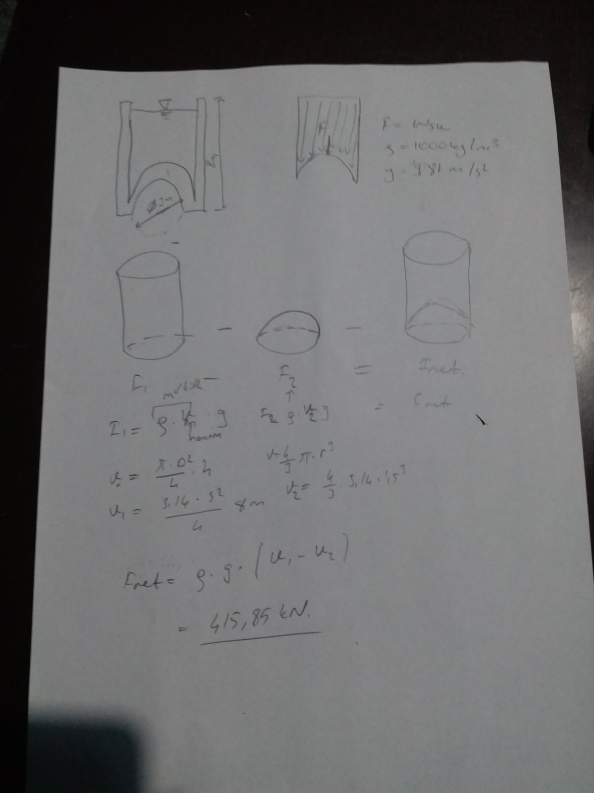

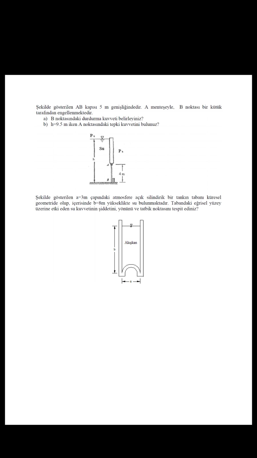

Termodinamik Soru
Hasan Dumanlı
13 Eylül 2018
15
23
makina mühendisi
selçuk üniversitesi
2 SORUM VAR........YARDIMCI OLABİLECEK????
Hasan Dumanlı
Hasan Dumanlı
13 Eylül 2018
15
23
makina mühendisi
selçuk üniversitesi
Okaliptus92 ABI ELLERINE SAĞLIK ÇOK TEŞEKKÜR EDERİM

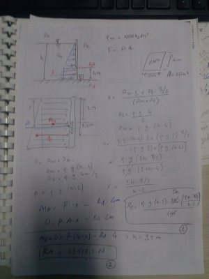

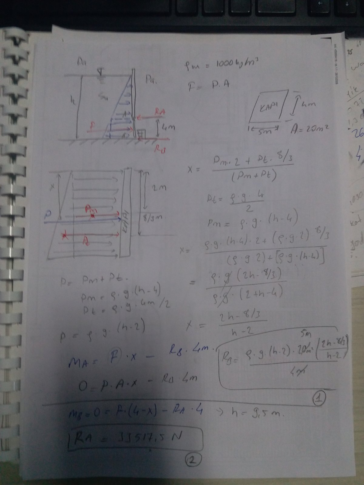

Okaliptus92 ABI 2. SORU HAKKINDA DA BİR FİKRİN VARMI ACABA??
Hasan Dumanlı
Hasan Dumanlı
13 Eylül 2018
15
23
makina mühendisi
selçuk üniversitesi
okaliptus92 abim ellerin dert görmesin çok sağolasin
